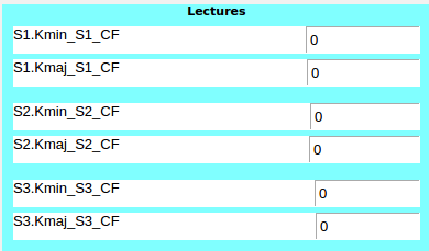

Bei dem Gen2 Tacho kann man es korrigieren. Beim Duster2 sind die Parameter etwas anders. Diese scheinen dieselben zu sein wie C_Sx.levels.K[mins/majs]x beim Gen2 Tacho:
C_Adac_Correction gibt es nicht mehr, nur TCCorrection_CF mit dem Mnemonic C_ADAC_CORRECTION und denselben Commandos zum Lesen und Schreiben (220305, 2E0305). Also der Parameter heisst jetzt wahrscheinlich TCCorrection_CF. Der Parameter ist zwar definiert, aber er kommt auf keinem Bildschirm vor, also man kann es nur mittels manuellem Befehl lesen/schreiben. Ob es funktioniert oder es ist ein falscher Eintrag in der ECU-Definition? Jemand müsste es mit einem Duster2 testen. Es ist natürlich momentan noch unbekanntes Terrain, also nicht als Ermutigung nehmen.
