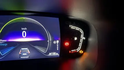

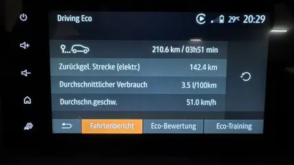

Verbrauch 3.5 Liter/100 km. Restreichweite 1180 km nach bereits 210 gefahrenen Kilometern. Wow !
Zum bluffen im Forum oder am Stammtisch nicht schlecht, oder?
Nein, die Bilder sind nicht mit Photoshop manipuliert, sondern echt:
Des Rätsels Lösung:
Die Anzeige des BC ist unbrauchbar, denn sie zeigt über 25% weniger an, als wirklich verbraucht wurde/wird!
OK, der reale Verbrauch von 4.8 Liter im Sommer ist auch nicht schlecht., aber halt doch fern von den 3.5 Litern.
Und dann noch ein weiterer "Fake":
Im obigen Beispiel betrug die rein elektrisch zurückgelegte Strecke 67%. Das ist der beste je erreichte Wert, denn in der Regel liegt er im Sommer bei max. 60%. Dacia spricht hingegen von bis zu 80% ... Wobei sich die Frage stellt, ob die Anzeige stimmt oder ob Dacia auch diesen Wert, genau so wie den Verbrauch, sehr geschönt wiedergibt?

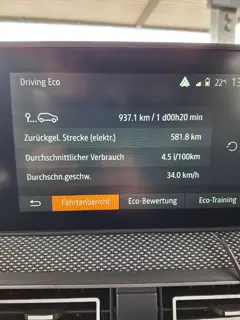

Heute getankt, 45,1L auf 937,1 Km = 4,81 L/100 Km.
Ich tanke immer gepresst voll, bis zum Stehkragen.
BC zeigt 4,5 L an, damit kann ich gut leben.
