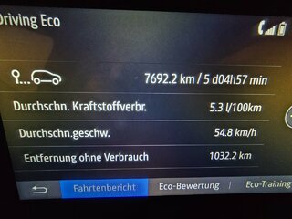

Mein Joggerle, TCE, EZ 6/22, akt. km Stand ca. 28.000. Ist halt die schwäbische Ausführung :D
Die letzten 10.000 km im Durchschnitt 5,3 L/100 km.
Ca. 80% Langstrecke. Meist im europäischen Ausland. Luftdruck + 0,2 bar. Eco ist immer deaktiviert. Meist alleine unterwegs.
Vor ca. 4 Wochen mal wieder auf Null gestellt. Aktuell 5,5 L/100 km. Nehme an das liegt an der Eiseskälte hier im Ländle.
Sonst sehr zufrieden. Keinerlei Mängel bis heute.
Grüßle
Martin

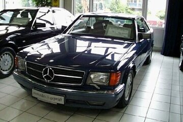

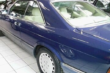

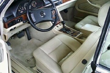

ich bin auch ziemlich alle Klassen gefahren, nur umgekehrt, Benzen 8 Zylinder Benziner (560er und ähnllich andere), zwischen 10,8 und 21 Liter (Winter 20 below und Stadt/Kurzstrecke etc).
Ehrlich, bis vor 13 Jahren nur Benziner, seither Diesel jetzt, kommendes Jahr selber Hybridduster mit Automatik
Im Dieselduster habe ich etwa 30 % Schubbetrieb, komme auf 3,4 bis 4,4 Schnitt, je nach Fahrstrecke (runter nach Italien auf Meereshöhe, 3,3, retour so 4,5).
Ich schleiche nicht, rolle aber auf rote Ampeln zu ohne Gaspedaltouch etc. - habe Schnittgeschwindikeit in den 80ern meistens.
Meine Frau fährt einen guten Liter mehr, oftmals 6 Liter.
Tatsächlich schau dir deinen Wagen an, dein Fahrstil bzw. Fahr-, Motorbehandlung wird sich ändern.
alles gute, liebe Grüsse
W.
PS: Freund von mir ist damals mit seinem 105 PS Logan auch nie unter 10 Liter gefahren, ich unter 8.
