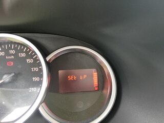

Bin stolzer Besitze von einem Loggy 7-Sitzer,
hier meine ersten Erfahrungen und eine Frage zum Bordcomputer.
im Bordcomputer erscheint fogende Anzeige die ich nicht zuordnen kann und in der Bedienanleitubg nichts entspechendes finde,
Du bist vermutlich mit dem Druckknopf am Blinkerhebel irrtümlich in den Initialisierungsmodus für die Reifendruckkontrolle geraten.
SEt tP steht für Set Tire Pressure
Mit einem LongClick auf den Knopf initialisierst du das RDKS (Reifendruckkontrollsystem) nachdem du die Reifen in kaltem Zustand auf den richtigen Druck aufgepumpt hast.
