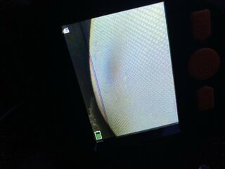

Das Auto ein Dacia Sandero 2 bj 2017 mit 45.000 km. Hat immer wieder den gleichen Fehler dachte zuerst das der Kat kaputt sein muss und habe deshalb mit einem Endoskop mal reingeschaut (Bild im Anhang) und siehe da der sieht doch noch sehr gut aus oder was meint ihr?

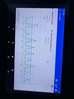

Mein nächster Gedanke dann muss es wohl an der nach Kat Sonde liege also OBD2 Scanner geholt und die Werte überprüft. Leider haben die Werte mich als Laien nur noch mehr verwirrt.
Meine Vorkatsonde bleibt konstant bei 0V (Heizkreislauf ist i.O 3Ohm und Spannung kommt auch bis zum Stecker der Sonde an 0.33V).
Und meine Nachkatsonde fängt bei Gastößen an wie die Vorkatsonde zu regeln (sieh Anhang).
Was auch noch sehr komisch ist wenn ich beide Stecker ab mach bleibt die Spannung der Nachkat Sonde trotzdem bei 0.3V und die Nachkat bleibt bei ihren 0.0V
Nun meine Frage ergeben die Daten für jemand Sinn übersehe ich etwas?

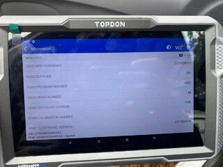

Zum verwendeten Diagnosegerät, ich habe ein Topdon 900 Lite. Habe beim Einspritzsteuergerät geschaut und glaub ich auch das richtige gefunden (siehe Bild)

MPR Referenz ist die Softwarekennzahl. Das ist eine sehr alte Version. Vermutlich wurde bei diesem Fahrzeug noch nicht der technische Rückruf OTS 0CXE durchgeführt.
Bedeutet das das dies der Grund sein kann? Und wenn ja würde es ja eigentlich trotzdem nicht das Problem der Lambdasonden erklären oder?
Das nicht anzeigen der Spannung der Vorkatsonde könnte eines der OBD Probleme sein, welches der Rückruf beheben soll. Erst wenn das alles in Ordnung ist, kann man eine sinnvolle Diagnose durchführen.
  • #15
Oke vielen Dank für die Info, muss man dafür in eine bestimmte Werkstatt (Dacia Vertragswerkstatt) oder wie wird das Update auf das Steuergerät gebracht.
