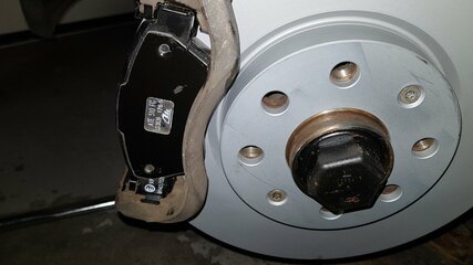

Solange man sie sparsam rund um die Nabe streicht passiert da gar nichts.
Das wichtigste ist richtig säubern nicht nur die Radnabe selber sondern auch die Felge im Bereich der Radnaben zu reinigen dazu nimmt man ein Akkuschrauber und eine Drahtbürste am besten mit langen Borsten. Dann ist es egal was man nimmt ob Kupferpaste Keramikpeste oder sonst was sie muss nur Hochtemperaturbeständig und Druckfest sein und bitte bitte dünn auftragen, nicht das es wenn doch Mal fließen sollte und bis zur Bremsscheibe oder Klotz kommt. Bremsfläche und Fett sind keine gute Kombination.
