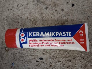

Kupferfett wäscht sich zwar ab, ist aber besser als gar keines.

Wie lange sowas in der Praxis dauert steht auf einem anderen Blatt da kann schon etwas Ignoranz bleiben. Wir sprechen hier von Autos und nicht vom U-Booten. Die Aluminiumfelgen sind nicht blank, oft lackiert oder beschichtet. Die Kupferpaste enthält auch Öle und Inhibitoren. Also das wird alles nicht so heiß gegessen wie es gekocht wird... Wenn dann noch alle paar Monate von Alu auf Stahlfelgen gewechselt wird und noch der alte Schmand abgewischt und durch neue Paste ersetzt wird was passiert da ....
Mm. genau nichts!
Ich nehme seit "gefühlt 100 Jahren" für neuralgische Stellen Kupferpaste. Auch wenn ich offiziell weiss, das man das nicht machen, können, sollte, dürfte....( Ich habe einfach noch zu viel Kupferpaste! LKW-Bereich)
Für Alufelgen - die ich aber noch nie - haben hatte wollen, würde ich dann die graue AntiSeize ( Keramikpaste) nehmen.
Für Bremskolben nehme ich Radbremszylinderpaste. Die Kolben und die Kolbengummis montiert man nicht trocken.

Und egal ob Stahl- / oder Alufelgen: die Auflageflächen waren meist durch Korossion unter Witterungseinfluß ( Nässe, Schmutz, Streusalz) angegammelt - aber nie durch die Verwendung von AntiSeize ode Kupferpaste. Und
so eine 385er Bereifung auf 22.5 Z Felgen hat eine Auflagefläche die ist schon ein bisken größer als beim PKW.

Yup - hatte ich mir vor 16 Jahren beim ersten Radwechsel beim damaligen Kia gekauft - immer noch nützlich und verwendbar...
Nicht schlecht. Da frag ich mich allerdings wo dieser Kupferpastenfetischismus herkommt...
Haben da soviele da noch ne 100g Tube von 1992 für 5DM übrig die unbedingt aufgebraucht werden muss? (am besten Auflageflächen, Radnabe, Randschraubengewinde und die Bremse auch noch)
