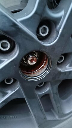

Hallo zusammen. Ich versuchte heute die WR (Alufelge) zu wechseln. Die Räder sitzen bombenfest (festgerostet). Ich habe es mit WD40 und einem Gummihammer versucht. Keine Chance. Habt ihr noch einen Tip für mich? Danke und Grüße, DidiIMG_20230417_201400.jpgIMG_20230417_201517.jpg

Vernüftigen Rostlöser lange einwirken lassen. Mit Kanthölzern und Scherenwagenheber kann man vom gegenüber liegenden Rad einen Stempel setzen, und das andere Rad abdrücken. Bei der Neumontage die Auflageflächen gründlich reinigen und mit Anti Seize oder Kupferpaste behandeln.

Nabe entrosten und dünn mit Kupferpaste bestreichen

Alles richtig beschrieben, da hilft nur Grobheit. Und seit Kupferpaste im Einsatz kein Thema mehr.

Für sowas nimmt man heute Keramikpasten, aber das "Problem" besteht in der Regel darin, dass die Radnabe bei den Reifenwechseln nicht vernünftig gereinigt wurde.
Normalerweise braucht man da keine Pasten/Fett, und dann kommt auch keiner auf die Idee die Schrauben/Bolzen/Muttern damit einzuschmieren...
