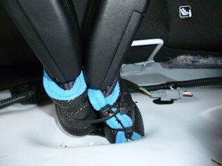

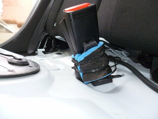

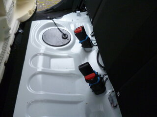

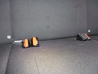

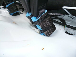

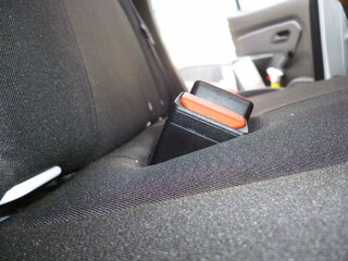

Hallo an alle interessierten
Mir ging es auf die Nerven, dass jedesmal wenn man die Enkel hinten auf den Sitzen anschnallt, die Gurtschlösser hinten in der Versenkung verschwinden.
Einfache Lösung, die Sitzbank hochklappen - für jedes Gurtschloss 2 Streifen von einer alten Isomatte schneiden ( 7x15 cm) - die Streifen der Isomatte um den Gurtteil des Gurtschlosses legen, so dass der Elektroanschluss in der Beuge der Matte liegt und dann mit einem Kabelbinder fixieren. So bei allen 4 Gurtschlössern vorgehen, dann die beiden zusammen angeschraubten Gurtschlösser wieder miteinander mit einem Kabelbinder zusammenbinden. Wenn ihr alles richtig gemacht habt, stehen die Gurtschlösser hoch wie Spargel im Sandhügel. Funktioniert wunderbar - die Pritschen haben keine Chance mehr nach unten zu rutschen - und die Nerven schont es auch!!!
Find ich ne sehr coole Idee. Kannst du da evtl. auch ein Foto von machen?
Das ist finde ich das nervigste am Duster das die Dinger hinten immer abhauen.
Hier ein Paar Bilder, hab aber die Fixierung zusammen gelassen - man sieht glaube ich genug.P1050013.JPG
