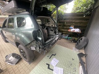

Ich habe letztes Wochenende die abnehmbare Westfalia AHK mit Jäger E-Satz selbst eingebaut. War problemlos ohne Hebebühne möglich. Mein 14 jähriger Sohn hat geholfen. Bei einigen Handgriffen ist auch ein Helfer zu empfehlen. Ratschenkasten, Torxschlüssel, hochwertige Maulschlüssel und ein grosser Drehmomentschlüssel werden vorausgesetzt.
Die mitgelieferten Montageanleitungen sind sehr gut bebildert und selbsterklärend.
Das komplette Set aus Kupplung und E-Satz hat bei einem großen deutschen EBay Händler 388,50€ gekostet.
Der ganze Einbau hat 4-5 Stunden gedauert.

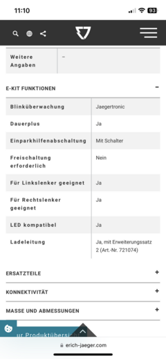

Woraus geht das hervor?
Dann ist es die Variante, bei der die Steuersignale von den Heckleuchten geholt werden.
Ich habe auf der Herstellersteite keine Variante mit Canbus für Dacia Duster gefunden.
Nicht? Die hat man aber bei mir verbaut. Aber ist jetzt auch egal.
Worauf man auch achten sollte, ist daß die Kabeldurchführung nach außen richtig sitzt und abdichtet. Ansonsten landet schell Regenwasser im Laderaum.
Also, dass es eine AHK für den Duster 2 gibt, welche den CAN-Bus nutzt wäre mir neu, kann es aber nicht beschwören. Vielleicht gab es einen techn. Änderung nach 2020 im Rahmen eines Facelift?Jedenfalls wurde bei meinem 2019er Duster jeweils die bestehende Kabel, so auch am Rücklicht, mittels eines Y-Kabel (also Plug&Play) angeschlossen. Von Jaeger gab es dann noch die kleine schwarze Schachtel mit den Mehrfachsteckern dazu.
