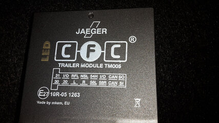

Also, dass es eine AHK für den Duster 2 gibt, welche den CAN-Bus nutzt wäre mir neu, kann es aber nicht beschwören. Vielleicht gab es einen techn. Änderung nach 2020 im Rahmen eines Facelift?Jedenfalls wurde bei meinem 2019er Duster jeweils die bestehende Kabel, so auch am Rücklicht, mittels eines Y-Kabel (also Plug&Play) angeschlossen.
Und ich hatte erst bestellt, durfte dann hinterher erforschen, was man mir da eingebaut hat.
Die ganzen Lichtsignale werden also anstatt über die Rückleuchten von der Anschlußbuchse mit dem Can-Bus-Signal geholt. Über zwei Anschlüsse wird aber der Strom zur Nebelschlußleuchte umgeleitet, damit diese bei Anhängerbetrieb abgeschaltet werden kann. Desweiteren ist noch ein direkter Abgriff von der Bremsleuchte erforderlich, was hier aber über einen einfachen Stromdieb gemacht wird.
Ah ok, Danke für die Aufklärung. Habe jetzt kein Foto mehr von unserer AHK. Aber das Modul war definitiv ein Anderes, aber auch von Jaeger. Ob das Eine oder Andere jetzt einen Vorteil hat, kann ich im Moment noch nicht erkennen. Vielleicht etwas weniger Verkabelungsaufwand?
Aber auch mit dem von mir verwendeten System war das kein Hexenwerk. Jaegre hat das so gut dokumentiert und den Kabelbaum perfekt hergestelt. Würde Nie wasn Anderes verwenden.
Was die Verkabelung anbetrifft, muß man bei der CAN-Bus-Version das Kabel von hinten bis nach vorne zum Sicherungskasten verlegen. Aber wenn man die 13-polige Dose hat, muß man das sowieso für die Stromversorgung von Pin 9. Was bei mir die Steuerbox noch bietet, ist die Easy-Trail-Check funktion.
Dabei werden im Takt mit der Warnblinkanlage alle Lichter am Anhänger in einer Abfolge eingeschaltet.
So hat man ohne Hilfsperson die Möglichkeit, die Lampen zu prüfen, insbesondere die Bremslichter.

Ich habe tatsächlich den von Erich Jaeger verbaut
13P/12V Elektrosatz (ISO 11446) - Erich Jaeger GmbH + Co. KG
Und dieser greift nicht auf den CAN-Bus zu. Hatte die AHK in 2019 als Komplettset über Transportsysteme24.de gekauft, weil ich die AHK von AutoHAK haben wollte.
