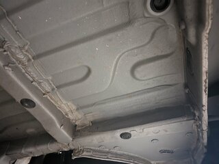

Habe nur eine Frage: sollten sie Bohrungen für den Querträger schon vorhanden sein oder bohrt man die selbst?PXL_20230926_102815212.NIGHT.jpg
Vorsicht, Vorsicht...! Also bei unserem Duster II hat die AHK zwar die Werkstatt gleich beim Kauf mit eingebaut, man bekam aber die Einbauanleitung (es gibt keine Original AHK's von Dacia/Renault) als Heftchen mit dazu. Da drin war an keiner Stelle von Bohren die Rede. Das schien alles, bis runter zu den Stromanschlüssen im Heck vorbereitet.
Einen Querträger anzubohren (incl. später eindringendem Wasser!) kann ich mir so recht nicht vorstellen.
Johannes
Die Bohrungen sind vorhanden, aber mit Gummis abgedeckt und überlackiert. In der Anleitung steht ganz genau drin, wie und wo man sie mit einem flachen Schraubendreher öffnet.
Auch hier gilt, wie fast immer: RTFM :)
