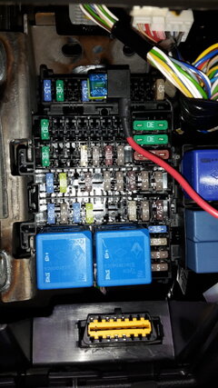

Soweit ich weiß muss die Dauerplusleitung extra gelegt werden und damit auch explizit beim Einbau bestellt werden. Dacia hat keine AHK ab Werk. Die Option wird immer im Autohaus nachgerüstet.

In einem anderen Thread ist zu lesen, dass eine Sicherung "für das rote Kabel" im Sicherungskasten extra neu eingesetzt werden muss. Kann im günstigsten Fall dies nicht auch die Lösung sein?

ich habe meine AHK selbst eingebaut, die Leitung zum Sichrungskasten war beim E-Satz mit Stecker und Zusatzsicherung für den Sicherungskasten. Das Verlegen der Leitung unter der Verkleidung hat, alles in allem 45 min gedauert

Die E-Sätze für die 13-Poligen Dosen haben normalerweise wie Versorgungsleitung für den Kontakt Nr.9, welche bis zum Sicherungskasten gelegt werden muß. Dort wird sie über einen Sicherungsabzweiger angeschlossen.
Da der Anschluß Dauerplus führt, sollte die Kühlbox nicht unbedingt bei stehendem Wagen für längere Zeit geladen werden. Da empfielt sich eine separate Batterie im Wohnwagen, die man ebenfalls über die Anhängerdose nachladen kann. Dazu muß aber ein bestimmter Ladesatz im Wagen verlegt sein, der bis zur Batterie im Motorraum geht. Den muß man sich, wenn man ihn braucht, extra kaufen und verlegen/verlegen lassen.
Mein Tip wäre, mal die Verkleidung links abzumachen und nachschauen ob da evtl. die Leitung vom E-Satz noch auf Rolle liegt und nur nicht verlegt wurde.

In meiner Einfalt suche ich einfach nur einen Kontakt, der wie bisher 12 V Spannung führt, wenn man den Zündschlüssel rumgedreht hat.
Das läßt sich einfach einrichten, in dem man den besagten Sicherungsabzweiger für Kontakt Nr. 9 an eine andere Stelle Platziert, wo nur Strom bei eingeschalteter Zündung führt. Möglichkeiten gäbe es dort.
Könnte man sich z.B. von Platz Nr. 17 wegholen.
