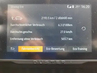

Heute vollvollstgetankt, Tageskilometer zeigte 2193,5, Gesamtkilometer 16.567,5.
Verbrauch nach BC: 6,3 Liter, manuell berechnet: 6,4220 Liter > kann man nicht meckern. Seit der letzten Tankung mit Tageskilometer "0" war ebenfalls vollvollstgetankt :dance:
Bei den genannten 2193,5 Kilometern sind ca. 300 km Autobahn Vollgas (wo es möglich war und ansonsten sehr gut "mitgeschwommen"), ca. 200 km mit 90 - 100 km/h (Tempomat), etwas Landstraße zu unserem Wochenendgrundstück und hauptsächlich Stadtverkehr.
