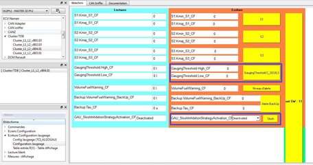

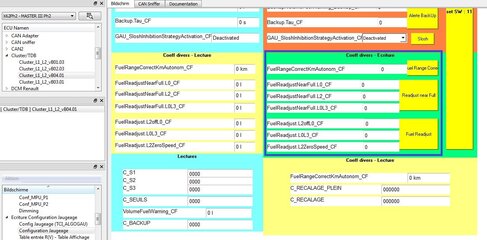

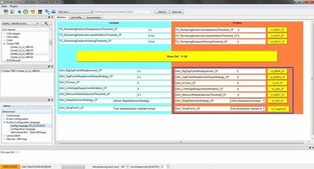

Wähle ich X62Ph2 - Master 3 Ph2 > Cluster_L1_L2.. > Ecriture Configuration Jaugeage > Config Jaugeage
habe ich folgende Werte zur Wahl: (Die im blauen Kasten sind die, die meiner Ansicht evtl in Frage kommen)
