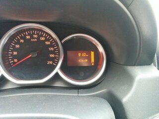

voller Tank = 1100km
Real = 900km aprox.

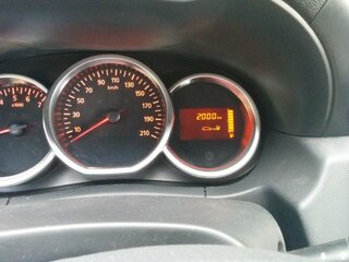

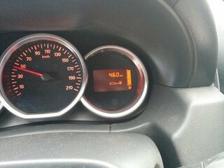

Ich habe heute ein Experiment mit Fuel_Range_Correction.Levels.Km_Calcul_Autonomie_Carburant gemacht. Ich habe es auf 1 km (statt 50) eingestellt und geschaut was passiert.
Alles lief normal, ausser die Reichweite ist wie wild (geschätzt alle 500 m) zwischen den verschiedensten Werten zwischen 20 und 130 km gesprungen, bei einem Tankinhalt von ~4 Litern. Es sah schon mal gar nicht schlecht aus!
Ich habe dann vollgetankt, wie gewohnt, ca. 56 Liter im Tank. BC neuinitialisiert, Reichweite von 640 km angezeigt. Losgefahren, Reichweite auf 570 km gesunken, dann wieder zurück auf 640. Dann nach einer Autobahnausfahrt (vorher gemütlich mit 80 mitgeschwommen, dann in Leerlauf auf 60 velangsamt und noch eine Weile mit konstant 60 gefahren, und was sehe ich plötzlich?
Nie davor habe ich dort mehr als 950 km gesehen (Benziner)...
Dann kamen ein paar Lampen, ich habe heftig rausbeschleunigt, und plötzlich sehe ich:
Dann als ich nach einer relativ ruhigen Strecke zu Hause angekommen bin, sah die Reichweite so aus:
Ich erkläre diese Resultate dadurch, dass deine Vermutung richtig war und Fuel_Range_Correction.Levels.Km_Calcul_Autonomie_Carburant ist tatsächlich die Variable, die bestimmt, wieviele km in die Reichweitenkalkulierung mit einbezogen werden. Und wie ich gesehen habe, ist es bei allen Modellen und Varianten auf 50 gesetzt (Duster2 weiss ich nicht).
Also wer eine "schärfere" Reichweitenbestimmung haben will, kann diesen Wert gerne reduzieren. Kaputt gehen wird nichts, zumindest bei mir funktioniert alles andere wie gewohnt.

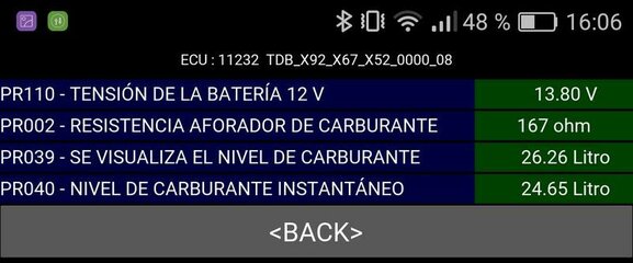

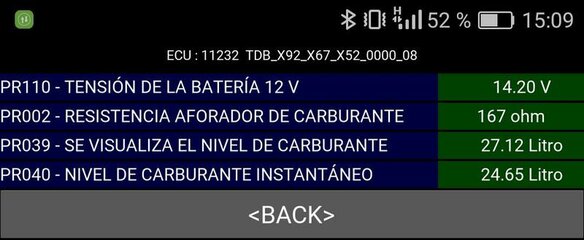

pyclip tests.
after 13km: 27.12 l --> 26.26 l
sensor tank displays same ohms and calculated liters: 167ohm = 24.65 l

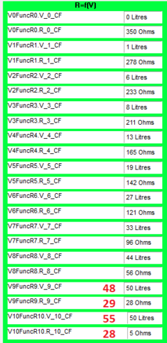

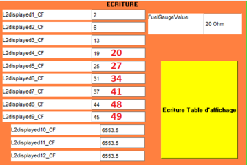

Hallo lajo und in die Runde,
ich würde gerne bei meinem Duster II dci die Balkenanzeige des Tankinhalts etwas optimieren. Dazu würde ich meinen Tankinhalt gerne auf 55 Liter anheben.
Ich habe zwei Screenshots mit roten Zahlen angehängt. Die schwarzen Zahlen sind die originalen Werte aus meinem Tacho und die roten Zahlen sind das, was ich gerne stattdessen eingeben würde. Habe mich dabei versucht an lajos Erklärungen bzw. Screenshots zu halten und das auf mein Auto anzupassen.
Aber vielleicht könnte vorab nochmal jemand drüber schauen, ob meine Zahlen und die Widerstände Sinn machen. Vielen Dank!

Teste es einfach aus, kaputt machen kannst du dadurch nichts, wenn sich die Anzeige komisch verhält, kannst du es einfach rückgängig machen. Aber generell, es ist keine gute Idee, dass eine Änderung von 1 Ohm 5 Liter Unterschied bedeutet. Der Ablauf sollte mehr linear, ohne solche grossen Sprünge sein.
Sie froh, dass dein Tankgeber bis 50 Liter messen kann (wenn es wirklich so ist), bei älteren Modellen war es eher um die 43-45 Liter, darüber hiess is immer "voll".
Ich hatte mich da an deinen Ausführungen eine Seite zuvor orientiert, bei dir ist der Abstand in Litern bei nur einem Ohm Unterschied sogar noch größer als bei mir:
- R=f(V):
ursprünglich: 5 Ohm = 51 liter 33=51 40=49 100=35 135=27 175=20 205=15 246=9 298=3 313=0 350=0
neu: 33=56 34=46 70=38 100=31 135=24 175=18 205=13 246=8 298=3 313=2 350=0
-> Tankgeber jetzt richtig kalibriert, nach Vollbetankung 56l angezeigt
Ich habe mich jetzt entschieden, diese Ohm-Liter Tabelle erst einmal unangetastet zu lassen und werde vor dem nächsten Tanken erst einmal nur die Tankbalken wie auf dem angefügten Screenshot zu sehen, verändern.
Das einzige, was ich nicht verstehe, ist warum es Werte für 9 Balken gibt, wenn doch nur 8 Balken zu sehen sind und warum der Abstand zwischen Balken 8 und Balken 9 ab Werk nur 1 Liter ist?
Aber ich habe ja die originalen Werte gesichert und kann sie bei Bedarf wiederherstellen. Am Wochenende werd ich wohl mal wieder tanken fahren müssen, ich werde kurz vorher die Veränderungen an den Tankbalken vornehmen und melde mich dann wieder zurück :)

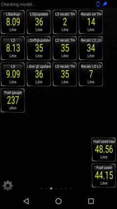

Wenn du sicherstellen kannst, dass der Tankgeber bei diesen Füllständen ignoriert wird, dann kein Problem. Sonst wird der Wert wie wild herumspringen, abhängig davon, ob der Tankgeber aktuell 1 ohm mehr oder weniger misst. Ich dachte, dass ich es bei Volltank geschafft habe, habe aber mittlerweile feststellen müssen, dass es nicht funktioniert, die ersten Tests haben fälschlicherweise mit den Erwartungen harmonisiert, muss aber wohl nur Zufall gewesen sein. Denn das hier funktioniert leider nicht:
Ich denke, ich habe einen weiteren Parameter entschlüsselt. C_Recalage.levels.RecalageL2_EnAPC (bei mir 8 Liter) gibt an, wieviel Liter nach einer Betankung konsumiert werden müssen, bis das System anfängt, L2 (angezeigte Spritmenge) basierend auf L0 (gemessene Spritmenge) zu reinitialisieren, wenn man die Zündung einschaltet.

Dem folgend würde beim Duster 2 der Wert für "L2displayed9_CF" ins Leere laufen, dafür gäbe es keinen Balken der verschwinden kann.
Danke für die Erklärungen, bei mir sind es 8 Balken + der letzte kann blinken. Würde also Sinn machen mit 9 möglichen Werten.
Gehen wir mal davon aus, dass Wert 1 und 2 auf den letzten Balken und dessen Blinkfunktion entfallen.
Dann müsste laut den Werten vom Screenshot beim Erreichen von 45 Litern Balken 8 und kurz darauf beim erreichen von 44 Litern Balken 7 erlöschen. Dies ist jedoch nicht der Fall, so schnell geht das nicht.
Wie ist das wohl gedacht?
