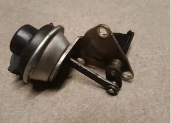

Sie geht zum Abgaskühler. Der Abgaskühler wird durch eine Klappe geregelt, und wie wird die Klappe angesteuert?
Richtig, durch Vakuum und ebenfalls mit so einer beschxxxxxx Unterdruckklappe! Das Ding sieht man von oben fast nicht. Mein Kumpel gab Gas und ich lag im Motor – sie bewegt sich nicht. Bei heißem Motor nochmal dasselbe – sie bewegt sich nicht – sie bleib immer in derselben Stellung!
Jetzt kam der Ehrgeiz!
Diese Klappe gibt es nicht als Einzelteil, nur komplett mit dem Abgaskühler. Die Bucht durchsucht und ich bin bei einem gebrauchten aber kompletten Abgaskühler für den Logan 1,5 dci fündig geworden, er hat dieselbe Klappe wie der Duster. Sofort gekauft, dann diese Unterdruckklappe entfernt und mit der Spritze auf Funktion getestet, sie funktionierte.
Alle Teile oberhalb des Abgaskühlers entfernt damit ich an die Klappe rankommen. 3 Schrauben gelöst, die alte Klappe raus und mit der Spritze auf Funktion geprüft: Pffff, nix, keine Funktion!
Gleich die neue (alte) Klappe eingebaut, und alles wieder zusammengebaut. Bei der ganzen Aktion auch alle Steckverbindung gesäubert und mit ein wenig Kontaktspray wieder gesteckt.

Im zweiten Bild ist die Klappe für den Abgaskühler!
Sie funktioniert mit einer Membran. Liegt Unterdruck an, bewegt die Membran den Stößel und über eine Hebelübersetzung wird die Klappe geöffnet oder geschlossen. Funktioniert ganz simpel. Ist jedoch wie bei mir die Membran porös oder eingerissen wird der Unterdruck an dieser Stelle verbraucht. Für das ähnliche Teil am VTG-Lader bleibt somit kein Unterdruck mehr übrig.
Mein Fehler war anfangs sporadisch nur bei Kälte, dass hing damit zusammen, dass die Membran in warmen Zustand geschmeidiger ist und noch einigermaßen funktionierte. Bei Kälte wurde die härter und versagte.
Das war die Ursache für meinen P0299 + P2263.
Selbstverständlich kann auch der Schlauch zum Ladedruckregler oder der Ladedruckregler selber defekt sein, all das ist die einfachste Übung. Fehlender Unterdruck erzeugt eine ganze Kaskade von Reaktionen und es wird zu gerne an der falschen Stelle gesucht. Im Fehlerprotokoll steht nur Ladedruck P0299. Das heißt alles oder nichts.
