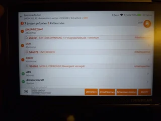

Also der Minuspol der Batterie ist uns klar, Kabel geht einmal zur Karosserie und einmal zum Getriebe verstehen wir auch, leider finden wir die Punkte nicht weder an der Karosserie noch am Getriebe is nirgends was zu sehen. Hat evt. Jemand Bilder davon gemacht die uns weiterhelfen könnten?
Alle Fehlermeldungen sind mittlerweile gelöscht und auch nicht wieder gekommen, aber der Piepton kommt immer mal wieder, planen Fahrt nach Kroatien und hätten das Problem gerne vorher gelöst.
