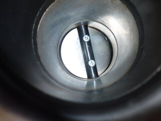

Zündspule, Stecker, Kabel, Kerzen (noch die ersten) sehen alle einwandfrei aus, die Ventile habe ich wirklich nur leicht nachjustiert, daran lags garantiert nicht, in die Drosselklappe nur mal reingelugt

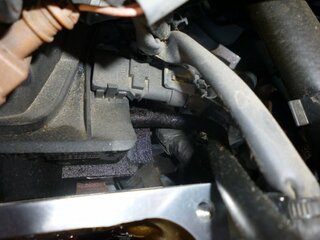

und eine verölte Motorentlüftungsleitung gefunden, ohne Beschädigungen, aber so richtig stramm sitzt sie nicht auf den Anschlüssen. Die werde ich also mal austauschen.

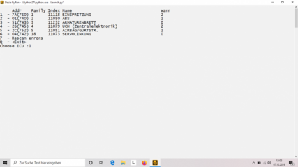

Im Oktober waren wir nochmal im Süden, mein Dokker und ich, gute 2000 km, keine Störung, keine Motorkontrollleuchte, Billig-OBD-Dings zeigt keine gespeicherten Fehler, aber: Der Leerlauf erscheint mir immer noch unruhig, gleichmäßige Fahrt kommt mir leicht ruckelig vor und der Verbrauch ist rund einen halben Liter höher als sonst auf der Tour. Hmmm. Eilt nicht, bis Mitte März darf der Dokker jetzt ausruhen.

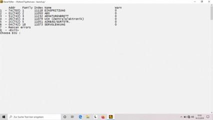

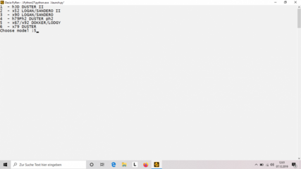

Im November die Hard- und Software aufgerüstet und gestern:

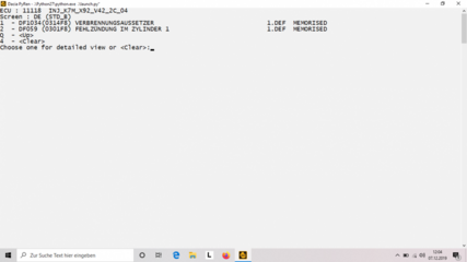

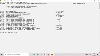

Fehler Einspritzung:
388 zerstörende Fehlzündungen Zylinder 1? Mein armer Dokker.

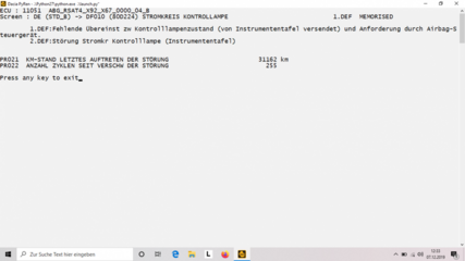

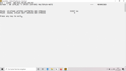

Fehler ABS:

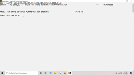

Fehler UCH:
Fehler Airbag/Gurtstr.:

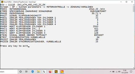

Test im Leerlauf:
Test beim Gasgeben:

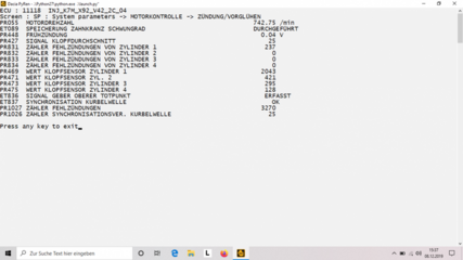

Eine Stunde später, ohne das Auto bewegt zu haben, einfach nur noch mal angelassen...

Sehen alle bestens aus. Also wieder einbauen, aber untereinander getauscht. Mal sehen, was PyRen sagt.

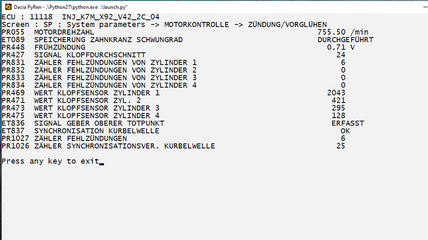

Alles wie vorher, gleiche Verteilung der Fehlzündungen, an den Einspritzdüsen liegts nicht. Was wollen mir eigentlich diese Werte Klopfsensor sagen (PR469 - PR475)?
Mysteriös ist, dass die Werte nach dem Warmlaufen im Stand mal so sind, ohne Fehlermeldung:
und mal so, mit den Fehlern P0301 und P0314 im Speicher

Andererseits zählt PyRen im Fahrbetrieb bei den anderen Zylindern ja auch Fehlzündungen, wenn auch nicht in dem Maß. Stehen die Fehlzündungszähler wirklich stabil auf 0, wenn alles in Ordnung ist? Wenn ja, dann kann ich die Fehlersuche ja nicht auf Zylinder 1 beschränken.

Aber erstmal zur Erinnerung: PyRen zählt während der Aufwärmphase mal 0 Fehlzündungen, mal 300, immer nur an Zylinder 1. Wenn ich dann mit dem Gas rumspiele, kommen Fehlzündungen auf allen Zylindern hinzu, manchmal im Verhältnis 3 : 1 : 1 : 1, manchmal 8 : 1 : 1 : 1 auf die Zylinder verteilt
Nach der letzten kleinen Probefahrt hatte PyRen 92 - 12 - 15 - 13 Fehlzündungen gezählt, jetzt nach dem Tausch der beiden Zündkabel während der Aufwärmphase 1 - 0 - 0 - 0 und bei der gleichen Probefahrt 22 - 7 - 8 - 5, also allgemein weniger Fehlzündungen, aber ähnliche Verteilung. Der Fehler wandert nicht mit.
Und dann... dann habe ich die Zündkabel wieder zurückgetauscht, die Probefahrt nochmal gemacht und 13 - 10 - 10 - 11 Fehlzündungen.
