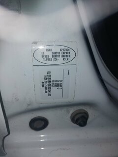

Welcher K4M Motortyp ist es genau? Ein Foto vom Fahrzeugtypenschild an der Beifahrer B-Säule könnte darüber Auskunft geben.
Achja, verrostete Zündkerze war dunkel am Kopf. Verbaut waren einpolige, im Obi gab es nur 4 polige Zündkerzen von Bosch die laut Inet passen.

Es ist ein K4M696 Euro 5 Motor verbaut, ein E85 Motor aber ohne Ethanolkennfeld.

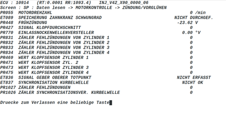

Ich würde mit einer Software, die den Fehlzündungszähler auslesen kann, wie zum Beispiel diese: PyREN und Logan MCV Stepway Blue dCi 95
schauen, welcher Zylinder auffällig ist und dann mal die Einspritzdüsen quer tauschen, ob der Zähler dem entsprechend reagiert.

Typenschild HSAM = K4M696 E10 und HSAS = K4M696 E85
