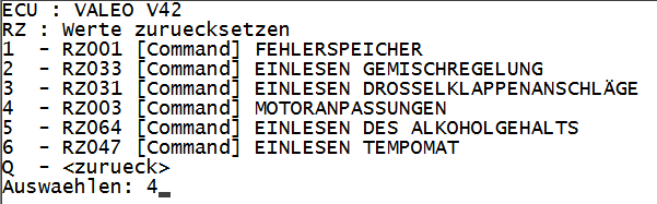

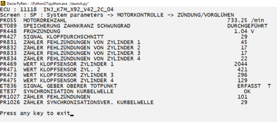

Der Klopfsensorzähler müsste sich mit RZ003 zurücksetzen lassen...
Nö, hat sich nichts geändert.

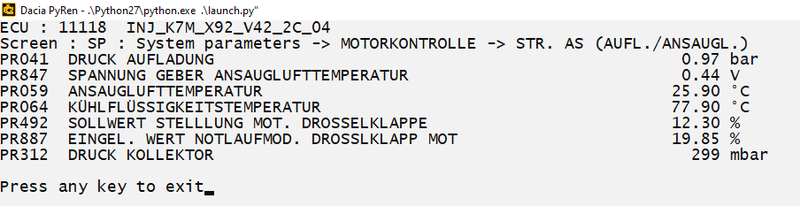

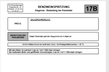

Aber nach Dokkers220s Hinweis habe ich mal den Saugrohrdruck beobachtet
und mit den Sollwerten verglichen
Statt 500 mbar im Leerlauf habe ich 300 mbar, die 1000 mbar bei offener Drosselklappe kommen hin.
Dem werde ich mal nachgehen, aber erst am Wochenende.
290 bis 310 mbar im Leerlauf, je nach Höhenlage über NN sind normal.

Oooch. Jetzt hatte ich schon gemeint, ich hätte was gefunden. Wobei meine beiden Diagnoseunterlagen von 500 mbar ausgehen, aber wenn Du 300 mbar sagst, dann sind es 300 mbar.

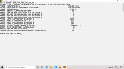

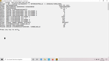

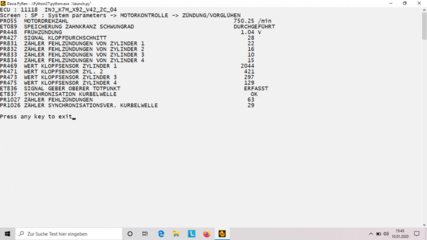

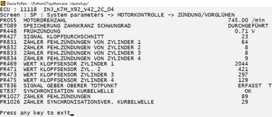

Ich versuche mal zu interpretieren.
Die Klopfsensorwerte sind aktuell 2044 - 421 - 296 - 129 (von Zylinder 1 bis 4). Die Zahlen sind in der Höhe wohl nicht erschreckend, die habe ich hier im Forum auch schon 5stellig gesehen (finde ich auf die Schnelle nicht).
Wenn ich davon ausgehe, dass es sich dabei um die aufsummierten Zahlen ab km 0 handelt, dann hat mein Dokker schon lange ein Klopfen im Zylinder 1, was der Klopfsensor vielleicht abgeschwächt auch mal den Nachbarzylindern zugeordnet hat. Also getreibeseitig klopft er.
Dann hat der Klopfsensor seinen Job gemacht, die Frühzündung ans Steuergerät gemeldet, das Steuergerät verstellt die Zündung ein wenig Richtung spät und alles war gut. Und jetzt macht er seinen Job nicht mehr und ich habe massenweise Fehlzündungen.
Mhhhh... :unsure:

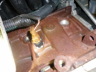

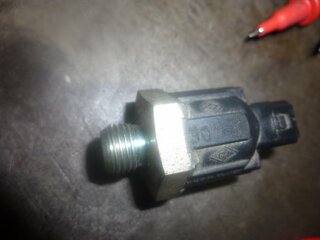

Heute war ich in der Mietwerkstatt, Ölwechsel stand eh an, da kann ich mir doch mal den Klopfsensor anschauen
Viel zu sehen gibts da nicht, die Kabel sind ok, der Stecker ist ok, der Innenwiderstand ist wie er sein soll (> 20 MOhm, weiter geht mein Messgerät nicht), die Kabel zum Steuergerät haben Durchgang und sind gegeneinander und gegen Masse isoliert. Mehr gibts da nicht zu tun, also wieder eingeschraubt, mit langer 24er Nuss und 20 Nm.

Edit: Die Frühzündung (PR448) pendelt im Leerlauf zwischen - 2 V und 4 V, laut Diagnoseunterlage soll er bei 4 V liegen. Könnte das ein Hinweis sein?

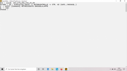

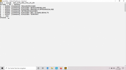

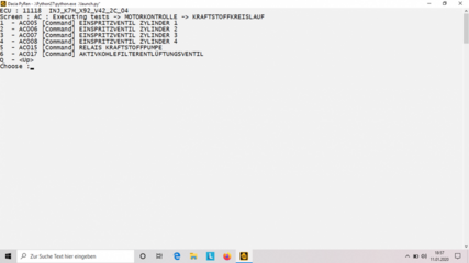

PyRen kann ja noch mehr:
Ich weiß zwar nicht, was ich da so genau tue, aber Executing Tests und Resets/Einlesen von Werten hört sich doch gut an und schließlich hätt et noch emmer joot jejange. Also alle Befehle augeführt. Jedesmal hat sich irgendwas getan (gesummt, gesurrt, geklackt...), vielleicht so 2 Sekunden und fertig. Außer bei AC017 Aktivkohlefilterentlüftungsventil, da hats ewig gedauert, klack...klack...klack..., vielleicht 20 Sekunden lang, ich dachte schon, das hört gar nicht mehr auf, aber dann auch hier fertig.
Na gut, dann mach ich halt auch noch eine Testfahrt.
16 km, Fehlzündungen 0.
Keine Fehlzündungen. Nichts, null, nada. Ich würde euch jetzt gerne mitteilen, was denn nun die Ursache gewesen ist, aber ich habe nicht den Hauch einer Ahnung. Ich hatte schlicht keine Lust mehr, alles zu dokumentieren und nach jedem Handgriff eine Testfahrt zu machen. Und jetzt weiß ich nicht, woran es lag.
Nur dieser PR427 (Signal Klopfdurchschnit), der irritiert mich noch, der sollte doch eigentlich 0 sein (?). Bei mir steht der im Lehrlauf so zwischen 20 und 30, und während der Fahrt geht der noch mal sehr deutlich hoch.
