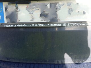

Das Thema ist ja nun schon seit einigen Wochen nicht mehr aktuell. Aber Falls es um diese Werkstatt geht: Das Servicecheckheft unseres Gebrauchten sah gut aus, leider gab es schwere Mängel beim Zusammenbau laut Service reparierter Baugruppen.
