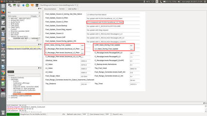

Ich denke jetzt, dass die erste Sync nicht BEI einer bestimmen Spritmenge passiert, sondern ÜBER. Als Seuilrecal_L0_Plein und Seuilrecal_L2_Plein auf 44L gesetzt waren, habe ich solche Werte gesehen:
Seitdem ich sie auf 40L gesetzt habe, sehe ich solche Werte:
Und diese Werte bleiben dann unverändert, bis 6L Tankinhalt (2. Sync). Also ich denke, Seuilrecal_L0_Plein und Seuilrecal_L2_Plein besagen, unter welcher Menge L0 und L2 NICHT rekalkuliert werden. Die Frage ist nur, bei welcher Menge diese Rekalkulation anfängt.
Und noch eine Bemerkung. Ich sehe solche Werte wenn ich die Zündung einschalte:
oder
Aber immer dann wenn die Spritmenge ungefähr Seuilrecal_L0_Plein und Seuilrecal_L2_Plein entspricht. Vielleicht passiert die erste Sync bei Zündung an? Ich werde es nach dem nächsten Tanken versuchen zu testen. Macht für mich wenig Sinn, weil wenn das Auto etwas schräg steht, wird mit einem ungenauen Wert synchronisiert. Wenn das so ist, werde ich diese zwei Schwellenwerte auf 60 oder mehr Liter setzen, so dass die 1. Sync nie stattfindet. Es ist ja nicht genauer als meine Schätzung von Volltank = 56 Liter, also nach Tanken soll alles auf 56 Liter gesetzt werden, und bis 6 Liter nur basierend auf dem Durchflussmesser reduziert.
oder

Ich denke, ich habe einen weiteren Parameter entschlüsselt. C_Recalage.levels.RecalageL2_EnAPC (bei mir 8 Liter) gibt an, wieviel Liter nach einer Betankung konsumiert werden müssen, bis das System anfängt, L2 (angezeigte Spritmenge) basierend auf L0 (gemessene Spritmenge) zu reinitialisieren, wenn man die Zündung einschaltet. Diese Reinitialisierung passiert nicht immer, aber auch nicht unbedingt nur einmal. Die Reinitialisierung passiert nicht mehr unter C_Recalage_Plein.levels.Seuilrecal_L0_Plein (oder C_Recalage_Plein.levels.Seuilrecal_L2_Plein, bei mir sind sie gleich) urspünglich auf 44, jetzt auf 40 Liter gesetzt.
Ich muss es noch testen (werde 8 auf 12 ändern), aber auf jeden Fall passiert die erste Sync bei mir nicht bevor ich 8 Liter verbraucht habe, und nicht mehr unter 40 Liter Spritmenge, also ich denke die obigen sind die richtigen Parameter.
Ich habe heute endlich mal die erste Sync erwischt, und kann daher die Vermutungen oben bestätigen. Also bei mir passiert es (mit den aktuellen Einstellungen, die auch im Video sichtbar sind) nachdem mehr als 8 Liter verbraucht wurden und nicht mehr unter 40 Liter Spritmenge. Sie passiert mehrmals (bei dieser Betankung bereits mindestens 5 mal), wenn man die Zündung einschaltet. Aber nicht immer, ich muss noch rausfinden, wann genau. Vermutung: nur wenn die Zündung länger als x Minuten aus ist (UCH trennt den Strom komplett).
YouTube Video
So, ich kann jetzt definitiv die Funktionsweise erklären, in eckigen Klammern die Werkseinstellungen meines Duster1 Ph2 TCe125 4x2:
1. Wenn ein Tankvorgang detektiert wird (Tankgeber zeigt 15 Liter mehr als vorher), werden alle Werte (L0/L1/L2/LBackup) auf V9_Func_R9.Volume&Resistance.Volume_V9 [51l] gesetzt.
2. Die angezeigte Spritmenge (L2_Value) wird mit der verbrauchten Spritmenge reduziert.
3. Wenn mehr als C_Recalage.levels.Recalagel2.EnAPC [8l] Sprit verbraucht wurde, wird bei jedem Zündung an (ausser nur kurz ausgeschaltet) die angezeigte Spritmenge (L2_Value) auf den Wert vom Tankgeber (L0_Value) gesetzt. Wenn weniger als C_Recalage_Plein.levels.Seuilrecal_L2_Plein [44l] im Tank ist, findet diese Reinitialisierung nicht mehr statt.
4. Unter dieser Spritmenge wird L2 direkt mit der verbrauchten Menge reduziert (eventuell mit einer Korrekturfaktor, siehe xC_Sx.levels.K(mins/majs)x)
5. Wenn der Schwankungsbereinigte Wert des Tankgebers (Lbackup) auf C_Backup.levels.Alertvolume [6l] sinkt, wird L2 mit LBackup initialisiert.
6. Zwischen C_Backup.levels.Alertvolume [6l] und 3 Litern (weiss nicht, welcher Parameter dieser ist) bleibt L2 zu LBackup gebunden.
7. Unter 3 Litern wird L2 wieder mit der gebrauchten Spritmenge reduziert.
