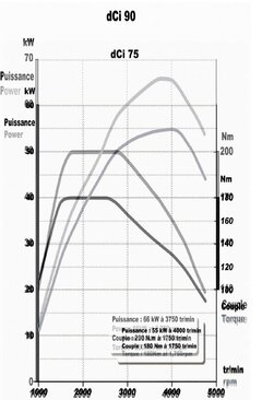

zudem ist der dci 75 ein kastrierter dci 90, der motorcode ist identisch.
aber die leistungs- und drehmomentkurve ist meiner meinung nach *** :):
ab ca. 2500U/min geht dem dci 75 die luft aus.
