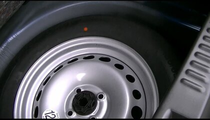

Das Reserverad hat die gleiche Bereifung wie der Rest und in der Fahrertür ist der ominöse Aufkleber mit dem gelben Streifen oben. Also: Fzg hat passives RDKS. Weshalb dann der 120km/h Aufkleber, das weiß ich bis dato immer noch nicht.
In einigen Ländern gilt 120, ist das Fahrzeug mit anderer Bereifung als besagtes 185 65 R15 H Reserverad ausgestattet. Bei uns 80. Die Reserveräder sind immer die gleichen. Drei Varianten gibt es: Ohne Aufkleber, wenn Resererad = Serienrädern. Dann mit Aufkleber 80 und mit Aufkleber 120. Dann noch die Sache mit dem RKDS... Wenn Serie aktives RDKS hat, Reserverad aber nicht, dann hängt es von den Serienrädern UND / ODER dem Bestimmungsland ab. Uff
Wie auch immer. Mein Reserverad braucht keinen Aufkleber, hat aber den 120 km/h drauf. Da hatte sich jemand im Werk einfach nur vertan. Das ist, was ich in Erfahrung gebracht habe.

Zum Thema:
Wird das 185 65 R15 Reserverad auf ein Fahrzeug mit sonst 205 55 R16 Rädern montiert, so erkennt nicht nur das RDKS einen anderen Messwert an diesem Rad, auch ABS und ESP erkennen sofort die Veränderung.
Die Elektronik kann das als "Da dreht ein Rad durch" interpretieren und ESP beginnt dagegen zu steuern, was
bei höheren Geschwindigkeiten den Fahrer mit unerwarteten Reaktionen des Fahrzeugs konfrontiert. Um das zu verhindern, ist der Aufkleber 80 km / h drauf.

Das Reserverad hat keinen RDKS Sensor, muss es auch nicht nach gesetzlicher Vorgabe haben. Das Reserve/Notrad beim Docker hängt unter dem Fahrzeugboden und ist ein normaler Reifen auf 15" Felge, die im übrigen auch nach COC zugelassen ist. Das man mit dem Reserverad nicht ewig rumfährt gebietet eigentlich der Menschenverstand. Das defekte Rad umgehend reparieren zu lassen ist auch ein Selbstgänger
