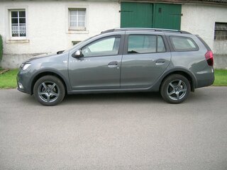

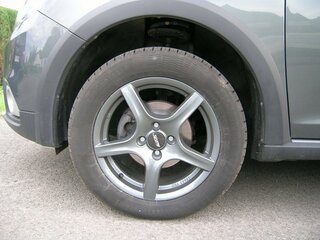

... meine Alu´s(ich hab bei First STop gekauft):
4x Alufelgen ALUTEC Grip Dacia Dacia Logan MCV (II) SD/SR (7SD/7SR..) 16 Zoll Fe | eBay
Da bin ich ja mal gespannt, wie die Alufelgen für den Preis sind...
Ich fahre Alutec Felgen schon seit 8 Jahren. Alles easy und Null Probleme. Mein Nachbar hat die gleichen und da gab es ebenfalls keinerlei Probleme. Kann sie nur weiterempfehlen.

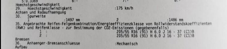

Hallo Leute. Ich brauche Hilfe. Ich habe dieses Jahr ein neues Dacia Logan II, 0.9 TCe 90 mit Sommerreifen auf Stahlfelge gekauft.
Jetzt brauche ich Winterreifen auf Stahlfelge. Meine Reifen haben 205/55 R16 91H .
Weißt jemand wie viel soll ET und Maulweite u.s.w.
Auf das COC-Papier steht 6J x 16 , 4*100 , ET37 .
Kann jemand einen Tipp oder etwas Vorschlagen , wo ich gebrauchte Stahlfelge kaufen kann?

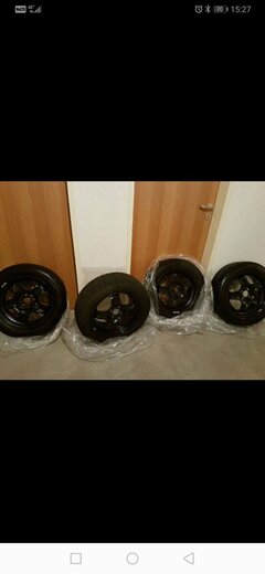

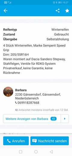

Für Österreich. Günstig !!
