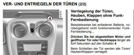

Am Freitag stand ich auf einem Supermarktparkplatz und wollte das Auto mit dem Funkschlüssel abschließen. Leider Batterie mal wieder von jetzt auf gleich leer.
da stand ich nun und musste nach 10min ohne Einkauf nach Hause fahren, denn ich hab das Auto nicht zu bekommen.
Leider hatte ich auch keine passende Batterie dabei.
Wie bekommt man in einer solchen Situation das Auto verschlossen? Mit dem Schloss in der Fahrertür verriegelt sich nur diese , der Rest bleibt offen.
Gibt es da nen Trick den ich nicht kenne?
