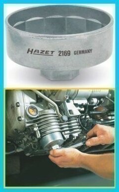

Alternativ gibts auch den hier:
Hazet Ölfilterschlüssel 2169
Zur Betätigung von Ölfiltern
14kant Schlüsselweite 74,4 mm
Innenvierkant Antrieb 10 = 3/8", bzw.
Außensechskant 27 mm
Sechskant, massiv 27 mm
Durchmesser 82 mm

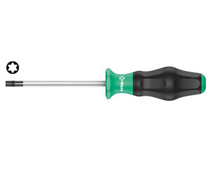

Für diverse Schrauben sind Torx Schraubendreher notwendig.
Dachreling anbau ! (wenn ich mich recht erinnere)
Wird auch anderweitig benutzt und eine 5-6 Größen umfassender Satz ist mittlerweile in jedem Baumarkt erhältlich.

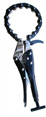

Wer in die Verlegenheit kommt und die original einteilge Auspuffanlage trennen möchte,dem sei ein Kettenrohrschneider empfohlen:

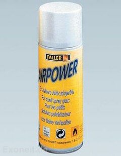

Es gibt aber auch Druckluft in Dosen.
Eignen sich auch zum reinigen anderen schwer zugänglichen verstauben Stellen.
Alternativ geht auf die Druckluftspender an der Tankstelle oder ein Staubsauger.

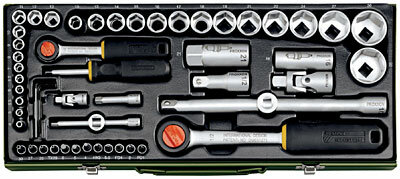

Ein vernünftiger Knarrenkasten, z. B. von Proxxon sollte auch vorhanden sein.
