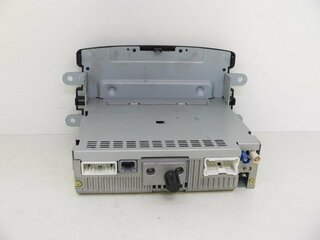

Bei der Weiche hast du doppelseitiges Klebeband dabei und kannst es gut unter das Radio verstauen. So wurde es mir gesagt, denn ich habe es auch noch vor. Mache solchen Einbau aber nicht zum ersten mal. :) Das MNE hat ja Doppeldin und der Splitter ist ja nicht so groß, daher passt das schon darunter.
Das ist zwar jetzt kein DAB Modell aber du hast dahinter genaug Platz, wie du siehst. Setzt sie einfach oben drauf und schiebst das Radio wieder rein, das sollte schon passen, denke ich. :)
Ach gucke, ein Fake-Doppel-DIN-Radio - alles nur Luft ! ;-) Ich hatte jetzt gedacht, dass das den Doppel-DIN-Schacht voll ausfüllt.

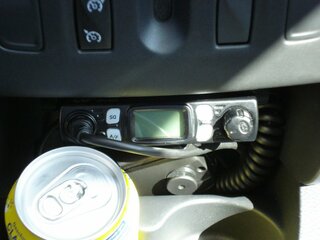

Du warst mal Funker? Mein Sandero hat wieder CB Funk, ganz dezent in der Mittelkonsole verbaut. Antenne aber nur als Scheibenklemme, vom selben Hersteller wie der Dietz-Splitter, nämlich ABB. Reicht für den Autobahnfunk auf Kanal 9.
Selbst mit dem Einbau des CB Geräts habe ich mir übrigens keine Probleme eingehandelt. Weder platzen die Airbags beim Senden, noch setzt die Zündung aus. Es knistert noch nicht einmal im Radio. Sogar die Becherhalter sind weiter vollumfänglich nutzbar. Langweilig, nicht wahr?

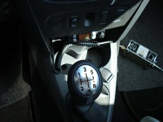

Aber schön sieht man selten noch im PKW. Ich hoffe du hast das SWR-Meter aber inzwischen raus genommen, beim Funken? :D
Ja mein Splitter ist auch von ABB, dahcte auch er kommt von Dietz.. ist aber nur der Name, macht das gleiche. :yes:
Das gute FSI4 von Monacor steht selbstverständlich wieder im heimischen Regal. Bekomme ich ja nie mehr wieder. Wollte am Anfang meinen Kaiser Giftzwerg in den Sandero bauen, aber dafür hätte ich die Mittelkonssole aufschneiden müssen. Sowas macht ich heute nicht mehr, schon gar nicht bei einem Neuwagen. Und wenn es nur ein Dacia ist.
