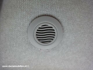

Frage: Wo ist das originale Mikrofon im Dacia?
Vielleicht könnte das jemand erwähnen.
Ich weiss nicht, ob es möglich ist, das Original-Mikrofon zu verwenden.
Ich glaube das Original Mikrofon ist bei der Innenraumbeleuchtung in dem kleinen Plastikding in Richtung Windschutzscheibe verbaut. (siehe Anhang)
