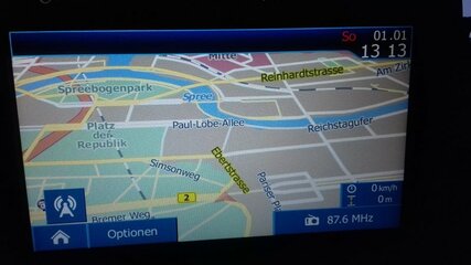

Wenn du damit leben kannst mit Höhen,Geschwindigkeit ,Datum und zusätzliche Extras.
Schicke dir ein Update.
damit könnte ich super leben.
