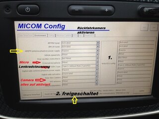

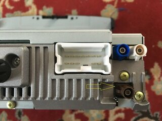

Schauen wir mal: das MNE hat drei farbig markierte Antennenstecker. Laut http://www.autoservicepraxis.de/fm/5468/main.10001766.pdf steht
- WEIß für Radio mit Phantomspeisung
- BLAU für GPS
- BRAUN für TV Antenne 2
Also noch mehr Verwirrung oder Dacia verwendet die Farbcodierungen nach einem anderen Muster.
Weiß jemand, was für Antennen Dacia in den Autos verbaut, die mit DAB+ ausgeliefert werden?
BRAUN ist der Anschluss für DAB beim EVO
WEIß für Radio mit Phantomspeisung müsste aber auf aktiv umgestellt werden.
Ist aber meistens passiv da bei Dacia keine aktive Antenne verbaut ist mit Antennenverstärker.

Also kann das MNE aktive Antennen versorgen, verbaut ist aber eine passive. Dann ist die Lösung total simpel: man nimmt einen aktiven Splitter (mit eingebauten Verstärker, der phantomgespeist wird) für passive Antennen. Also genau das, was ich bereits besitze, nur halt mit den falschen Steckern dran.

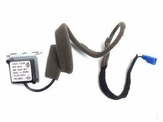

Oder man tauscht die serienmäßige Antenne komplett aus. Muss die neuen Antenne auch GPS können oder hat der Dacia dafür eine eigene Antenne?
Ja aber dann ist die Sache doch furchtbar einfach: es wird eine aktive Dualbandantenne mit FAKRA-Anschlüssen für UKW/DAB gekauft und am MNE wird die Phantomspeisung aktiviert. So hat man eine saubere Lösung. Oder habe ich jetzt wieder etwas übersehen?

An Heru:
wie komme ich an das Programm das du hast wo ich die Antenne auf Aktiv einstellen kann ?
