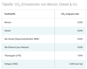

Wer sagt das denn?
Beim Verbrennen eines Liters fossilen Diesel fällt in der Tat mehr CO2 an, als bei der selben Menge Benzin. Allein schon deshalb, da der Energiegehalt höher ist und Diesel mehr Kohlenstoff enthält. Aber ein Dieselmotor hat nun mal einen höheren Wirkungsgrad und genau daher kommt der Verbrauchsvorteil. Wenn dann der Verbrauch geringer ist, dann ist eben in der Summe auch der CO2-Ausstoß geringer.
Auch bei anderen Kraftstoffen gilt das ja, denn nicht umsonst ist der Verbrauch an Gas z.B. höher als an Benzin. Der Energiegehalt pro Einheit ist einfach geringer. Allerdings ist der CO2-Ausstoß v.a. bei angepassten Motoren mit erhöhter Verdichtung wieder geringer, denn sie laufen einfach effizienter, als ein Standard-Benzinmotor.
Wer sagt das denn?
Man muss zwei Zahlen multiplizieren, nämlich den Verbrauch mit dem spezifischen CO²-Ausstoß. Sieht dann mit Spritmonitor-Durchschnittsverbräuchen für den Duster I (ohne Untergliederung nach Leistung) so aus:
  • LPG......: 9,68 Liter 159 g/km
  • Diesel...: 6,42 Liter 169 g/km
  • Benziner.: 8,25 Liter 192 g/km
Wobei Spritmonitor andere Werte kg CO² pro Liter Kraftstoff zugrunde legt.
