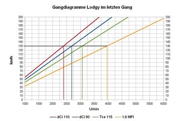

Paßt doch genau! 120 bei 2500u/min beim DCI 90. Dürfte beim Logan nicht anders sein...
