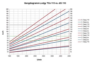

ich weiß bereits wie die beiden getriebe aussehen,
die spreizung ist sich relativ ähnlich.
Die Übersetzung aber nicht, d.h. macht das verschieben der Motordiagramme auch keinen Sinn. Die Sorgt dafür das 4500 U/min beim Diesel etwas 6000U/min beim Benziner sind.
weist du eigentlich was mit getriebespreizung gemeint ist?
Seid ihr alle Rennfahrer, mir dürfen gerne alle davon fahren, ich habe Spass am Crusen und unseren Wohni zieht der TCe super.
Als Rentner fährt man auch weniger.
Gruessle Wolli:prost:
Du kannst Getriebe mit identischer Spreizung haben, aber trotzdem kann die Gesamtübersetzung ne andere sein. für sowas gibt es verschiedene Differenziale. Früher als man noch Hecktriebler hatte war es ein leichtes sich dort eine kürzere oder längere Übersetzung einzubauen. Die Gesamtübersetzung ergibt sich immer aus Getriebe+Achsübersetzung.
richtig, man kann die einzelnen gänge kurz abstufen, dafür die achsübersetzung länger machen.
somit hat man kleine drehzahlsprünge beim schalten und trotzdem noch endgeschwindigkeit.
oder man stuft die gänge lang ab, dafür die achsübersetzung entsprechend kürzer.
dann hat man große drehzahlsprünge beim schalten und die gleiche endgeschwindigkeit.
wie die gesamtübersetzung aussieht, ist ja im diagramm ersichtlich.
und da sind sich die beiden recht ähnlich, im vergleich zum sauger.
