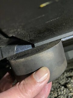

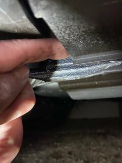

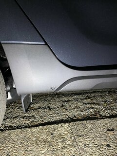

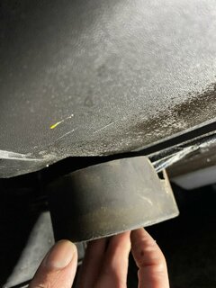

Hier paar Bilder auf die Schnelle. Und ich sehe das Plastik warum muss man mir denn sagen da ist kein Plastik? Dann würde ich doch nicht fragen nicht böse gemeint aber man kann ja sagen zb bei mir ist kein Plastik aber bei mir eben doch IMG_1044.jpeg

Hier sind die gewünschten Fotos. Was setze ich denn falsch an? Und das Plastik siehst du auch. Da muss es einen speziellen Aufsatz geben. Und danach frug ich.
du brauchst entweder einen Aufsatz ohne Schlitz oder du legst ein Stück Holz auf den Wagenheberteller.
Dann aber den Gummiaufsatz weglassen!
Ja ok. Und der ohne Schlitz drückt der nicht die Falz kaputt? Das war halt früher immer mein Bedenken. Deshalb nahm ich bisher immer mit Schlitz. Meinst du dann es ist egal welchen Platten Teller ich dafür nehme? Oder nen bestimmten. Kenne mich damit nun wirklich nicht aus.
Der Schlitz dient ja nur der "Führung".
Die Kraft wird immer direkt an der Kante übertragen.
Der Aufnahmeteller einer Hebebühne ist ja auch einfach nur flach.
Ein flacher Gummiteller wäre sicher die beste Lösung!
