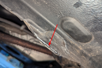

Nur Rätsel ich etwas wo ich beim Dacia Logan MCV II den Wagenheber ansetzen soll. Wird der Tatsächlich einfach dort auf die Falz gesetzt? Benötigt man dafür so einen Gummiaufsatz mit schlitz?
Danke schonmal für Eure Rückmeldung.
Es sind auf jeder Seite einmal vorn und hinten an dieser Falz die Punkte für den Bord Wagenheber gekennzeichnet.
Diese kannst Du problemlos nehmen,dafür sind die ausgelegt. ;)
Ok bedeutet einfach Wagenheber mit etwas Gummi auf diese Falz Nase aufsetzen.
Die Markierung auf der Karosserie war klar, nur war ich mir nicht sicher ob man auf dieser Falz aufsetzt, oder ggf. davor. auf dieses ovale Teil im Bild.
Schau Dir deinen Wagenheber an der irgendwo seitlich im Kofferraum sein müsste,wie der da druntergesetzt wird.
Der greift etwas um diese Kante.
