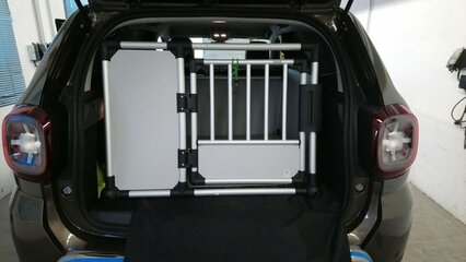

Die Trixie 39343 Transportbox (93 x 65 x 81 cm) passt gerade so rein.
Nimm davon die Maße.
Ich habe es gerade gemacht weil ich heute unseren Duster 2 (4x4) abgeholt habe.
Rechts und Links an der oberen Ecke sind gerade mal ca. 2 cm Platz und zur Heckklappe ca. 3 cm oben und unten ca. 5 cm.
Breite: 93 cm (in der Mitte gemessen)
Tiefe: 89 cm (außen links mit Easyflex gemessen)
Höhe: 71 cm (in der Mitte gemessen)
Die Radien oben links und rechts muß man noch bedenken. (Siehe Foto)
Und so sieht es mit der Trixie 39343 Hundebox aus
Ich habe eine baugleiche Box etwas kleiner im Dokker. Bin damit zufrieden.
Wir haben auch noch eine kleinere Box, die Trixiebox 39341 (55 x 62 x 78 cm).
Die kleine Box nehme ich nur für die nähere Umgebung, wenn es weiter weggeht dann die große Box, da kann unser Hund auch bequem liegen.
