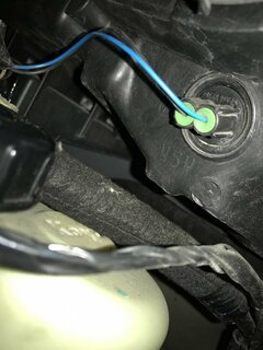

bei mir ist nun nach dem Abblendlicht auch ein Standlicht defekt. Und so wie es sein muss fahrerseitig, da wo die Batterie schön den Weg versperrt.
Meine Wurschtfinger konnte ich durch geschickte Verrenkungen schon mal bis zum Stecker bringen und dabe da auch kräftig dran gezogen, aber irgendwie macht das Teil keinen Wank. bevor ich jetzt irgendwas rausbreche - reicht da ziehen oder muss ich irgendwie drehen und drücken und dabei laut pfeifen damit sich das Teil bewegt ?
Ich vermute das ganze Teil muss ja raus, also nicht nur die grünen Stecker um die Kabel sondern die ganze runde Kappe.
Wer hat das schon mal gemacht - wenn's hart auch hart kommt muss ich wohl erst die Batterie ausbauen.

Hi,
wie schon Holger geschrieben hat, das ist ein Bajonettverschluss. Ich musste das bei meinem Logan I auch schon fahrerseitig wechseln und habe die Batterie drin gelassen. Allerdings ist das echt ein Gefummel. Beim nächsten Mal würde ich sicher die Batterie ausbauen um besser hin zu kommen.

Hallo, ich kriege den Stecker nicht raus. Sieht aus wie auf dem Bild, läßt sich aber weder drehen noch ziehen, auch Hebeln mit Messer bringt nix. Bajonett müßte drehbar sein? Wie rum? Oder kann man leicht den Scheinwerfer ausbauen? Oben ist eine Schraube, weiß aber nicht, ob es reicht, die abzuschrauben und dann den Scheinwerfer nach vorne rausziehen? Oder Stoßstange abbauen? :-(
Bin für jeden Hinweis dankbar
Sind drehbar! Auf geht es linksrum, wenn man von hinten auf den Scheinwerfer schaut.
Leider nein. Zum Ausbau muss der Stoßfänger runter. Geht zwar recht einfach, ist aber halt auch Aufwand. Der Nebeneffekt, wenn der Stoßfänger runter ist, muss nichts mehr ausgebaut werden, denn dann kommt man ganz einfach an die Stecker und Verschlüsse der Scheinwerferlampen. Ach ja, ich hab von Philips long-Life Standlichtlämpchen eingebaut. Es geht auch ohne alles Mögliche abzuschrauben, aber ist hat extrem fizzelig. Eigentlich bräuchte man kleine Chirurgenhände. Zum Wechseln habe ich mir ein Werkzeug gebastelt aus 13er 1/4-Zoll Nuss. Die habe ich geschlitzt, so dass sie über den Bajonettverschluss gesteckt werden kann. Die Verbindung zur Knarre ist eine flexible Verlängerung. Damit geht es dann recht einfach. Ach ja, beim Zusammenbau etwas Spüli auf den Gummiring des Bajonettverschlussels, dann flutscht es besser.
danke für schnelle Antwort. Werde mal stärker am Bajonettverschluß drehen. Heute regnets aber, also erstmal verschoben. Werde mal schauen, ob ich da was u-förmiges zum drehen drankriege, etwa so wie du beschrieben hast.

ich habe einen kleinen Ringschlüssel mit mehreren Stufen genutzt (war Erstbenutzung, die 80ct war er wert ;-) ). Die längliche Öffnung konnte ich drüberschieben und ne Vierteldrehung machen. Danach war der Verschluß locker und ich konnte die Glühlampe rausnehmen. Nun muß ich suchen, ob ich so eine habe. Nochmals Danke für den Tip. Dadurch war ich sicher, daß ich eben mehr Kraft einsetzen müßte, ohne etwas abzubrechen.
