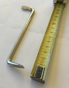

Die Stecker an den H4-Scheinwerferbirnen sitzen so fest, dass ich den Birnenwechsel fast aufgeben wollte. Da half auch kein “kräftigstes” Ziehen und Ruckeln mit Fingern und Hände.
Also habe ich mir überlegt, wie man so ein Stecker von der Birnenfassung abziehen kann:
Zunächst die Scheinwerferverstellung ganz in Richtung “unten” drehen.
Dann den “Seil-Zug” der Scheinwerfer-Höhenverstellung aushängen.
Das Werkzeug ist ein um 90 Grad abgewickelter kurzer Schraubendreher (siehe Anhang), den man vorsichtig an der Gummitülle, an der unteren Kante des quadratischen Steckers vorbei, einführt.
Dann wird der Schraubendreher nach unten geschwenkt, so dass die Klinge sich (von unten) zwischen dem Stecker und der Birnenfassung “zwischenschiebt”.
Nun muss man nur noch mit beiden Händen sehr kräftig, aber langsam, ziehen.
Und raus ist der Stecker (der schwierigste Teil beim Lampenwechsel!).

So ein Werkzeug sollte eigentlich schon jeder haben, der auch schon mal Ikea-Möbel aufgebaut hat.

Nennt sich Winkelschraubendreher.
