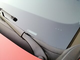

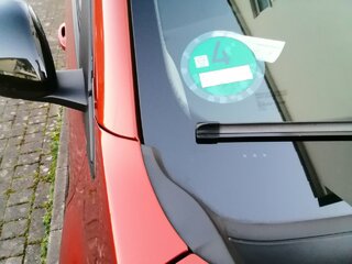

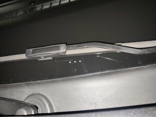

Was sind das für Löcher im Armaturenbrett/unter der Scheibe unterhalb der beiden der Scheibenwischer?
Dachte erst sind ne Art Sensoren, aber scheinen wirklich nur Löcher zu sein. Find nix m Handbuch. Vielleicht Luftzufuhr zum beheizen im Winter?
Ich habe 3 mal 3 Löcher rechts, links und einmal in der Mitte,
aber nur 2 Wischer. :lol::lol::lol:

@Heimi77 so wie ich das sehe sind die nicht im Armaturenbrett sondern in der "Schwärzung" der Scheibe. Ob es eine Codierung für's Werk ist, keine Ahnung.
Schonmal daran gedacht, dass die Windschutzscheiben bei Links- und Rechtslenker gleich sind?
Das Wischergestänge aber Spiegelverkehrt läuft`? Somit bedarf es auf der Scheibe 3 Markierungen, um nicht 2 Sorten Scheiben produzieren zu müssen.
Andere Hersteller machen nen Strich auf die Scheibe als Montagepunkt für die Wischerblätter. Dacia halt 3 Punkte... was jetzt schöne ist ist Geschmacksache.. aber es ändert nichts daran dass es die Montagehilfen für die Wischerarme sind um diese auf der Verzahnung des Gestänges korrekt auszurichten...
An irgendwas muss es der Mechaniker ja ausrichten wenn die Wischerarme demontiert waren.
Wenn dir die Aussage nicht passt, fahr zu deiner Renault / Dacia Werkstatt und lasse es verifizieren...
Und wenn ich mir deine Fotos anschaue, sind deine Wischer zu hoch eingestellt. Könnte mir vorstellen dass das fahrerseitige Wischerblatt bei schnellster Stufe an der A-Säule anschlägt.
