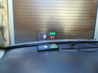

Nach längerer Suche habe ich mich für ein HUD der Firma Tipronet entschieden – und zwar das Modell TiProHUD-M9.
Es ist ein Projektionsmodell, bringt aber neben einer Folie für die Scheibe zusätzlich eine Aufsteckscheibe mit. Das fand ich sehr angenehm, weil man muss ja erstmal ausprobieren wo man das Ding am Besten platziert.
Hallo DokkerNewbie,
vielen Dank für den informativen Beitrag. Ich habe mir mittlerweile das gleich HUD gekauft und bin noch mit dem Einbau beschäftigt. Bei meinem MCV 2 ist die OBD-Buchse leider im Handschuhfach, so dass das HUD-USB-Kabel zu kurz ist, um es vernüftig zu befestigen. Vorläufig ist das Kabel noch locker mittels USB-Mini-Verlängerung angeschlossen, nach einer endgültigen Lösung suche ich noch. Ich bin mit dem Gerät bisher sehr zufrieden, habe jedoch die Folie noch nicht an der Scheibe befestigt. Auf dem Foto erscheint die Doppelspiegelung stärker als in WirklichkeitIMG_20190320_110946.jpg
Ich denke das hat mit der Bildverarbeitung im Gehirn zu tun. Deine Denkmaschine "blendet" das Doppelbild einfach aus.
Versuch es doch einfach mit einer OBD-Verlängerung bzw. mit einem Y-Kabel.
