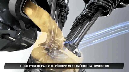

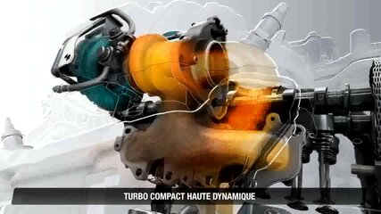

Weiß jemand, ob der Tce eine Volllastanreicherung hat oder ob der Abgaskrümmer bzw. sonstige "heiß" werdende Bauteile separat Wassergekühlt werden?
Bei einer Volllastanreicherung wird meines Wissens Benzin für den Kühlprozess genutzt (anfetten) um die Bauteile vor Überhitzung zu schützen. Wer also öfter mal einen schweren Fuß hat und sich an seinem Turbo erfreut, kühlt mit Benzin und sammelt Treuepunkte bei der Tanke. Vielleicht weiß jemand mehr dazu.
Würde ich persönlich auch machen, warum sonst kauft man sich einen Turbo-Benziner.
die volllastanreicherung lässt sich nicht komplett vermeiden.
bei wassergekühlten abgaskrümmern ist der krümmer teil des zylinderkopfes.
hier beim ford 1.0 ecoboost gut zu erkennen
beim tce ist das nicht der fall, siehe foto

Ist wohle eine Kostenfrage, wenn ein separater Kühlkreislauf integriert wird?! Oder spart diese Methode auch nicht so viel Sprit?
Der Ecoboost soll ja auch ca. 9 Liter oder mehr auf der BAB unter Last schlucken (ist dann wohl die Volllastanreicherung trotz Wasserkühlung). Kann aber anscheinend bei schonender Fahrweise auf 5 Liter reduziert werden.
