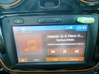

Ich habe Tag und Nacht einen Stick im USB Anschluss
und höre nur diese Musik darüber.

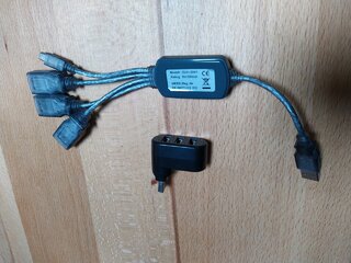

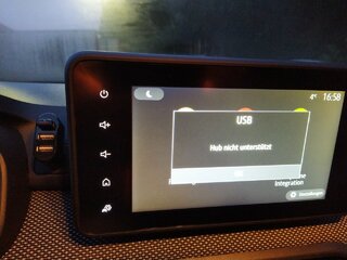

Ich hab aber auf dem Heimweg 2 USB Hubs testweise an die obere USB Buchse angesteckt die ich dabei hatte. Kein Erfolg, ein Hub wird nicht erkannt. Egal ob daran ein Musik-USB Stick steckt oder nicht. Stick alleine ohne Hub funktioniert aber.
Hoffe die Antwort hilft.
