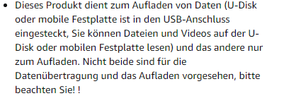

Wenn man nicht wirklich eine andere elegantere Lösung nutzen will besteht noch die technische Möglichkeit statt einem USB-Hub einen USB-Splitter zu verwenden.
Im Gegensatz zu einem Hub (da sorgt Elektronik dafür dass Daten an die Ports weitergereicht werden) ist der Splitter "dumm" und macht nichts anderes als an einem Kabelende den Eingangs-USB inkl. Datenleitungen 1:1 durchzuschleifen und am anderen Ausgang rein die Versorgungsspannung bereitzustellen. Somit wäre es möglich den USB Port sowohl mit einem USB Stick als auch zum Laden eines weiteren Gerätes zu nutzen. Habe ich in so einer Form anderweitig auch im Einsatz.

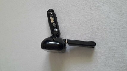

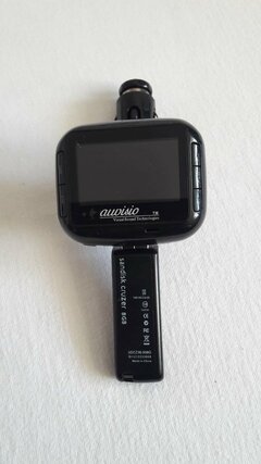

Aber ob man am Radio die Frequenz händisch noch einstellen kann, weiß ich jetzt nicht.
Ich hatte früher bei meinem Vorgänger die Frequenz auf 87,5 eingestellt, das klappte prima.
Ich korrigiere: FM-Transmitter und KEIN USB-Splitter !

Hast du dir die Mühe gemacht und dir den Link angesehen was der Splitter eigentlich ist? Ein USB Splitter in die 12V Buchse? Frequenz einstellen bei einem Kabel? Kanns sein dass du da irgendwas komplett verwechselst? Klingt eher nach einem FM-Transmitter was du da beschreibst. Ist doch komplett was anderes!
AH, stimmt, hatte ich verwechselt.
Aber weil wir grad dabei sind, vom Prinzip her ginge das auch wenn - wie gesagt- das Radio händisch auf eine Frequenz eingestellt werden kann.

Der Splitter wird also nicht VIELLEICHT nur die 5V splitten sondern sehr wohl an einem Port die Daten weiterleiten.
