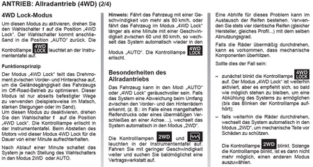

Das mit den 80 km/h betrifft nur Fahrten im 4WD-Lock-Modus, da schaltet es dann automatisch in den Auto-Modus und der Auto-Modus ist immer noch Allradantrieb. Der Auto-Modus ist auch für die Strasse und nicht nur fürs Gelände wie der 4WD-Lock-Modus. Im Auto-Modus wird das Drehmoment je nach Bedingungen und Geschwindigkeit automatisch zwischen Vorder- und Hinterachse aufgeteilt.

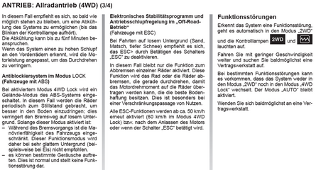

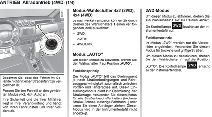

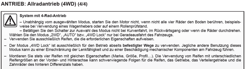

Für Alle die es noch genauer wissen wollen, hier ein Auszug aus der BA:
