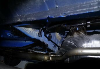

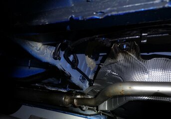

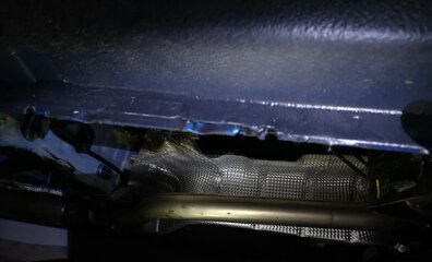

unser Neuwagen der Dokker ist nun seit 2 Wochen bei uns. Eher zufällig ist mir beim Hinlaufen von der Seite aufgefallen, dass der Unterbodenschutz wohl fehlende Stellen hat. Daraufhin habe ich hier im Forum auch schon gesucht und einige Beiträge gefunden. Da es bei mir aber um konkrete Stellen geht und nicht nur allgemein "ist der ausreichend" hier nochmal als neues Thema.
Die Stelle die mir aufgefallen ist, ist unten am Schwelle am Falz, hier sieht man an mehreren Stellen die blaue Lackierung, weil der dunklere Unterbodenschutz nicht komplett alles abdeckt. Mal abgesehen davon dass der Falz auch nicht schön verarbeitet ist.
Ist dies ein Mangel der vom Autohaus nachgearbeitet geraden muss?
Ansonsten fällt mir auch auf, dass wohl nur die waagerechten Flächen mit Schutz versehen sind. Ist das normal?
Sollte ich hier auf eigene Kosten alles schützen lassen?
Danke und Grüße
Phil

1. Ist es ein Mangel was ich in Bild 1 sehe, dass am Falz unten vereinzelt der Lack durchschaut? Dann könnte ich beim Neuwagen eben Nachbesserung verlangen.
2. Da wir nur rund 8000km/Jahr fahren werden wir dem Dokker, wenn nichts dazwischen kommt, sehr lange fahren >10 Jahre. Daher macht es vermutlich schon Sinn unten etwas mehr Schutz auf zu bringen. Jetzt muss ich nur mal schauen was.
als Mangel würde ich das so direkt nicht bezeichnen. Vor allem mit dem Hintergrund das Du es eh selbst machen willst. Sinn macht so etwas immer wenn man vor hat das Auto länger zu fahren. Kurzfristig gesehen hol Dir einfach eine Dose Wachs und sprüh die über die Stellen. Gibt es in jedem Baumarkt und ab und zu billig beim Norma. Das Zeug hab ich auch schon genommen. An der Falz wirst Du immer wieder offene Stellen haben, z.B. nach dem Radwechsel vom anheben des Fahrzeugs. Dafür nehme ich das z.B.
