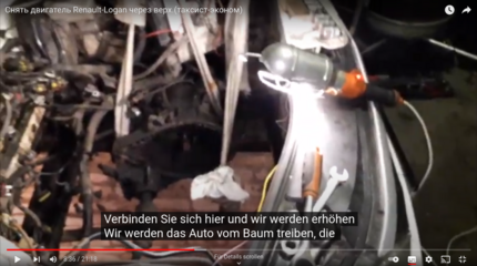

Wäre halt echt super, wenn mir jemand sagen kann ob das überhaupt ginge. (ohne Getriebe)
Nix ist nerviger als ein losgeschraubter Motor der irgendwie verkeilt im Motoraum hängt.
Ok, Tausend Dank mal wieder an Texas!
Das scheint zu funktionieren! Ich glaube ich tausche den ganzen Motor.
Und wenn ich das richtig verstehe reden die über 600 tkm !
Da kann man dann ja auch mal den Motor wechseln ;)

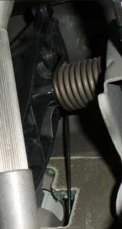

  • #13
Bei mir wird der Hebel der aus dem Getriebe kommt
also zwischen dem silbernen Distanzring auf dem gewinde (links) und der weissen Markierung des Hebelweges (rechts) nicht mehr zurück nach links gedrückt!
Ich kann ihn mit der Hand bewegen, aber er geht zurück in die
vorherige Stellung also quasi 2/3 des Weges denn er beim Treten des Pedales machen soll, hat er schon zurückgelegt. Das ist seine "Dauerstellung" ?
Wie gesagt, bevor ich das Pedal getreten hatte war er wie auf dem Bild links am Anschlag. Nach dem Treten, will er aber irgendwie nicht mehr dahin zurück! Ich hatte nur kontrolliert ob das Pedal wieder oben ist!
Aber Danke mal wieder für die schnelle Rückmeldung!!!
Der Hebel (2) wird über das Ausrücklager (1) von der Tellerfeder (3) zurückgedrückt. Irgendwo da ist bei deiner Kupplung etwas nicht in Ordnung.
Das Aurücklager (4) wurde nicht beim Einbau vergessen?
