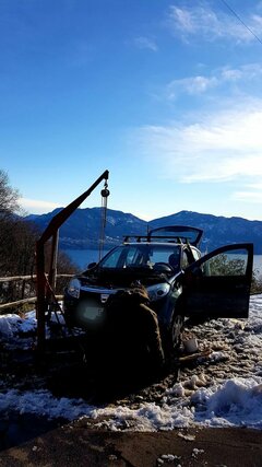

Sodele, für Texas und alle anderen Helfer anbei ein paar Fotos von meiner italienischen Werkstatt aufm Berg ;)
Heute Mittag als ich ankam!
Erstmal Vorbereiten
dacia3-jpg.114098
Dann "Hebekran" aufbauen

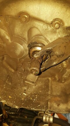

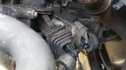

Kupplungshebel von Außen:
Kupplungshebel von Innen

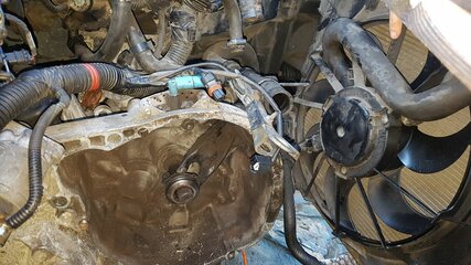

Das Ausrücklager lag hinter dem Ausrückhebel! Das wird auch nur aufgesteckt! Da gibt es keine KLammern oder sonstwas! Ziemlich hahnebüchene Konstruktion. Solange keine Spannung drauf ist, ist das mega-instabil.
Beim Draufstecken des Motors aufs Getriebe habe ich dann gemerkt, aha! Hier ist der Moment, an dem es DIr den Hebel "aushebelt". Also das Anflanschen von Motor und Getriebe ist bei dem Auto bzw, in dem Motorraum ein echtes Houdini Kunststück. Plötzlich war der Hebel wieder draussen,,,
Also Motor wieder halb raus, Hebel wieder in die richtige STellumg gebracht und neuer Versuch.
Ich haben es heute nicht mehr geschafft, den Motor wieder auf zu stecken und bin ziemlich genervt.
Das Getriebe muss etwas angehoben werden um schräg nach oben zu stehen, weil unter der Motorölwanne eine Strebe liegt, an welcher der Motor erst vorbei passt, wenn er richtig auf der Welle steckt und angeflanscht ist.
Das ist so eine halbschräg, vorschraub nachzieh gleichzeitig Getriebe und Motor ablass Nummer.
Also nur was für Polen, Bulgaren, Russen und Italienier. Wie gut, dass meine Mutter aus Polen und mein Vater aus Italien kommen ;)
Das Ausbauen vom Rest hat heute nicht mal mehr eine Stunde gedauert! Aber dann.
Ein Zentimeter mehr und man könnte den Motor (vorausgesetzt gerade am Hebekran aufgehängt) einfach nur ganz entspannt ablassen und gut. Aber nein, es fehlen einfach 3 mm Vorne hängt er am Kurbelwellenzahnrad und hinten am Federgehäuse von der Kupplung. So muss man immer wieder ziehen, zerren, Getriebe anheben, ablassen um mm für mm weiter runter zu kommen. Und dann die Aufsteckarie. Ok, Morgen nächster Anlauf.
