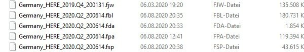

Hallo ich habe diese (Anlage) auf meinem NavGaer
Gruß:D
nach dem ich auf installieren gedrückt habe, kam Synchronisation läuft und bis hierher und nicht weiter
Hallo, wenn du alles wie im Video gemacht hast könnte ja nichts schiefgehen. Die Installiation läuft schon eine Zeitlang , mußt schon die Zündung eingeschaltet lassen oder den Sandero im Stand laufen lassen ( MediaNav geht nach ca 15 Minuten ohne Zündung ein aus) Also alles nochmals von vorne machen :o
Gruss ;)
ich habe keine Karte bekommen, die Synchronisation lief in der Toolbox
Hallo dann würde ich mal mich mit denen in Verbindung setzen, wenn es ein Katenupdate ist. Falls nur ein Systenupdate neuer Fingerprint machen und neu machen.
Gruss ;)
das habe ich schon vor 2 Wochen gemacht und sie schrieben ich soll nochmal versuchen, dass habe ich auch schon probiert und wieder fehlgeschlagen.
Habe jetzt 136 € ausgegeben für nichts
